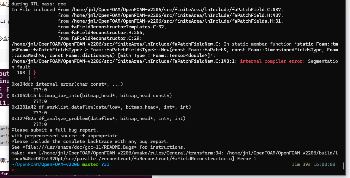

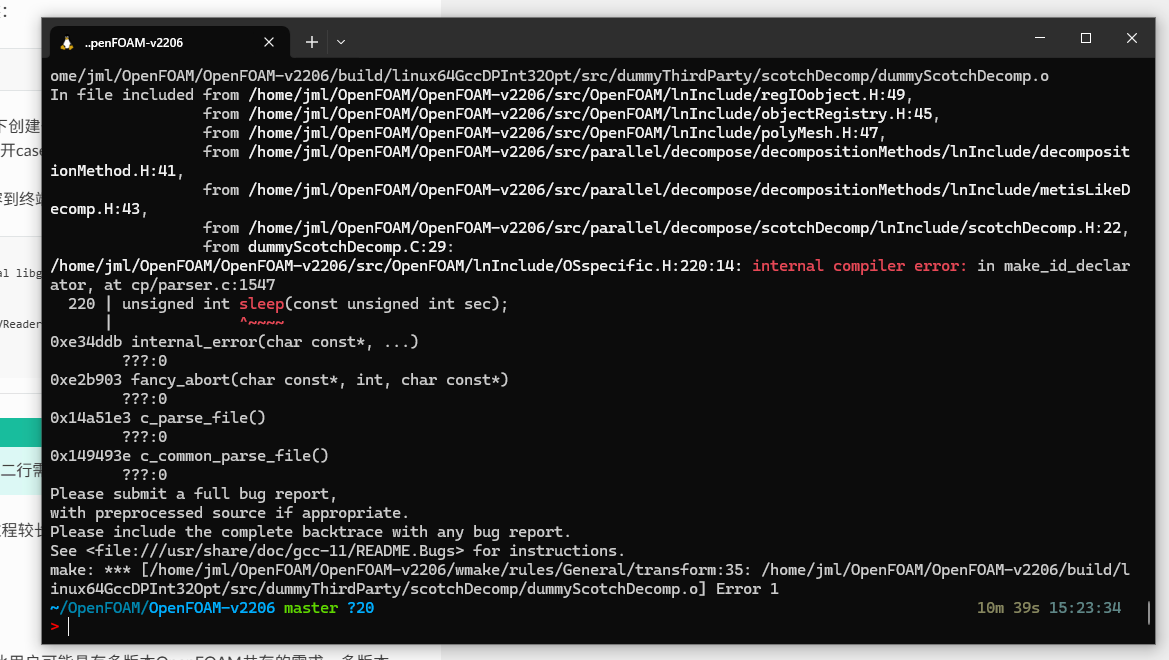

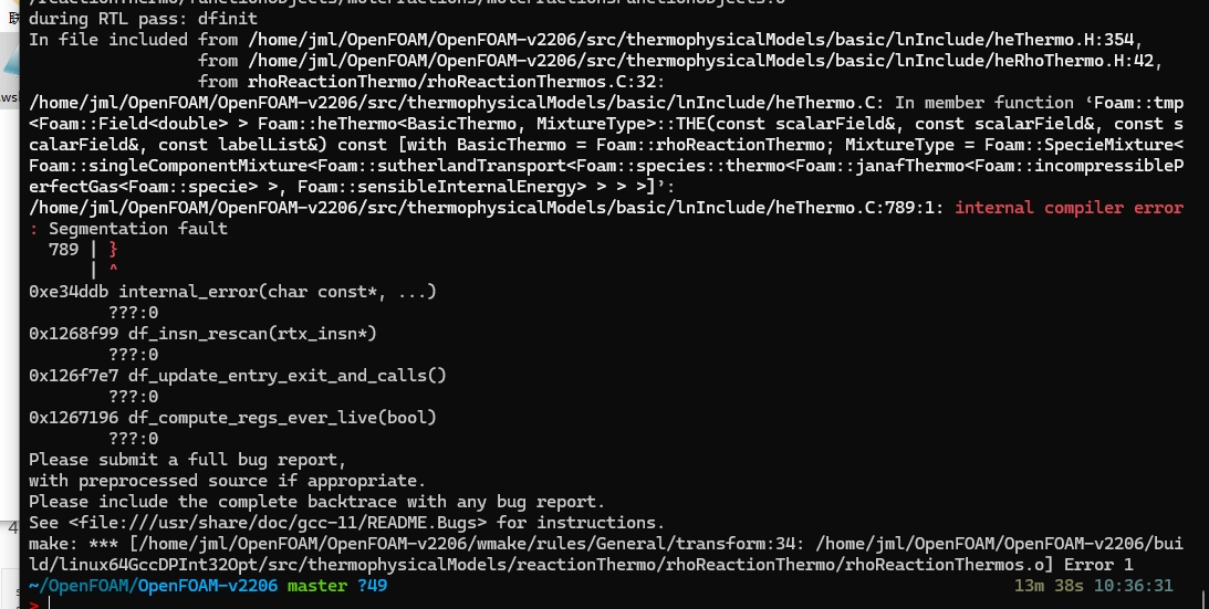

    请教下各位老师,我有两台配置一样的电脑,一台正常,另一台通过东岳流体上的命令安装ofv2206,会出现如下报错,每次编译的出错的位置不一样,但问题都是相同的。我检查了两台电脑的WSL2 Ubuntu gcc版本,都是一致的。有谁遇到过相同的问题吗,求解答,谢谢!

    什么版本的gcc

    Afr1yne
    @李东岳 11.4.0 岳子哥
    可能两台WSL安装时间不一样。你用9试试
    A 3 条回复 最后回复
    Afr1yne
    @李东岳 还是不行 岳子哥
    Afr1yne
    @李东岳 没改g++的版本 我现在改成g++ 9 再试试

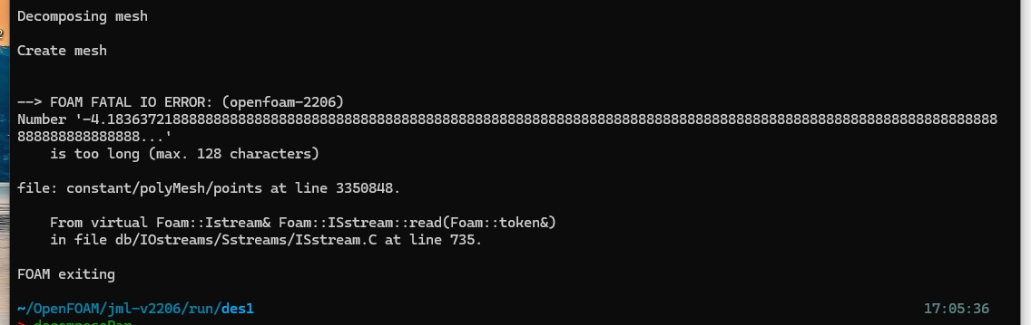

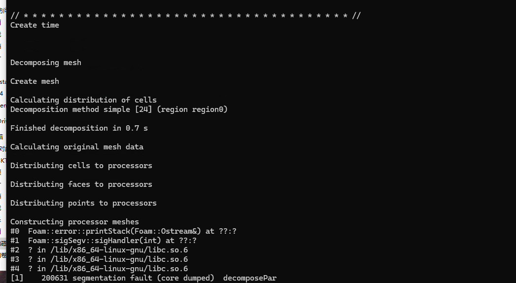

    Afr1yne

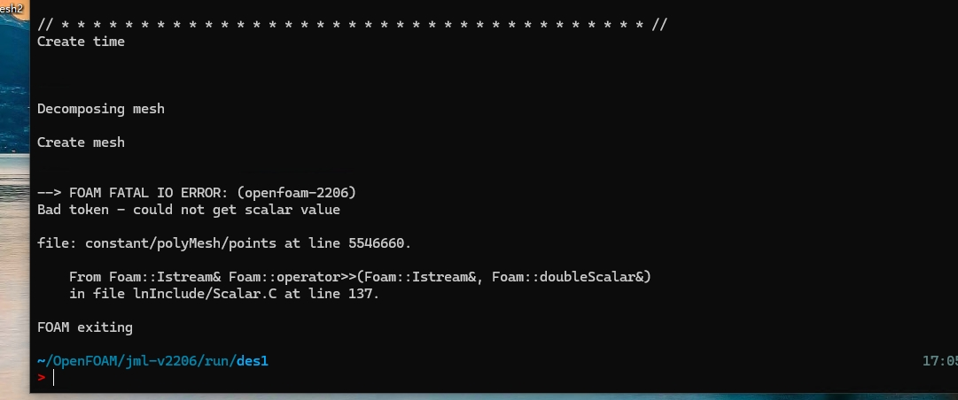

    @李东岳 每次的报错还不一样,网格是从能用的那台电脑复制过来的,都是WSL2
    79263b10-a4f6-42a1-8b39-59ae08c8465e-微信截图_20250702170609.png f626ea14-57b2-4d37-854d-40a3daf5db07-微信截图_20250702170616.png
    你测试不复制网格。直接纯WSL生成网格等一系列操作,正常么

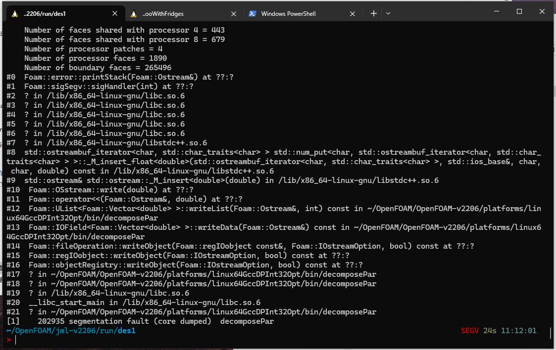

    Afr1yne
    @李东岳 tutorials里面的都能跑

    不decomposePar能跑么
    A 1 条回复 最后回复

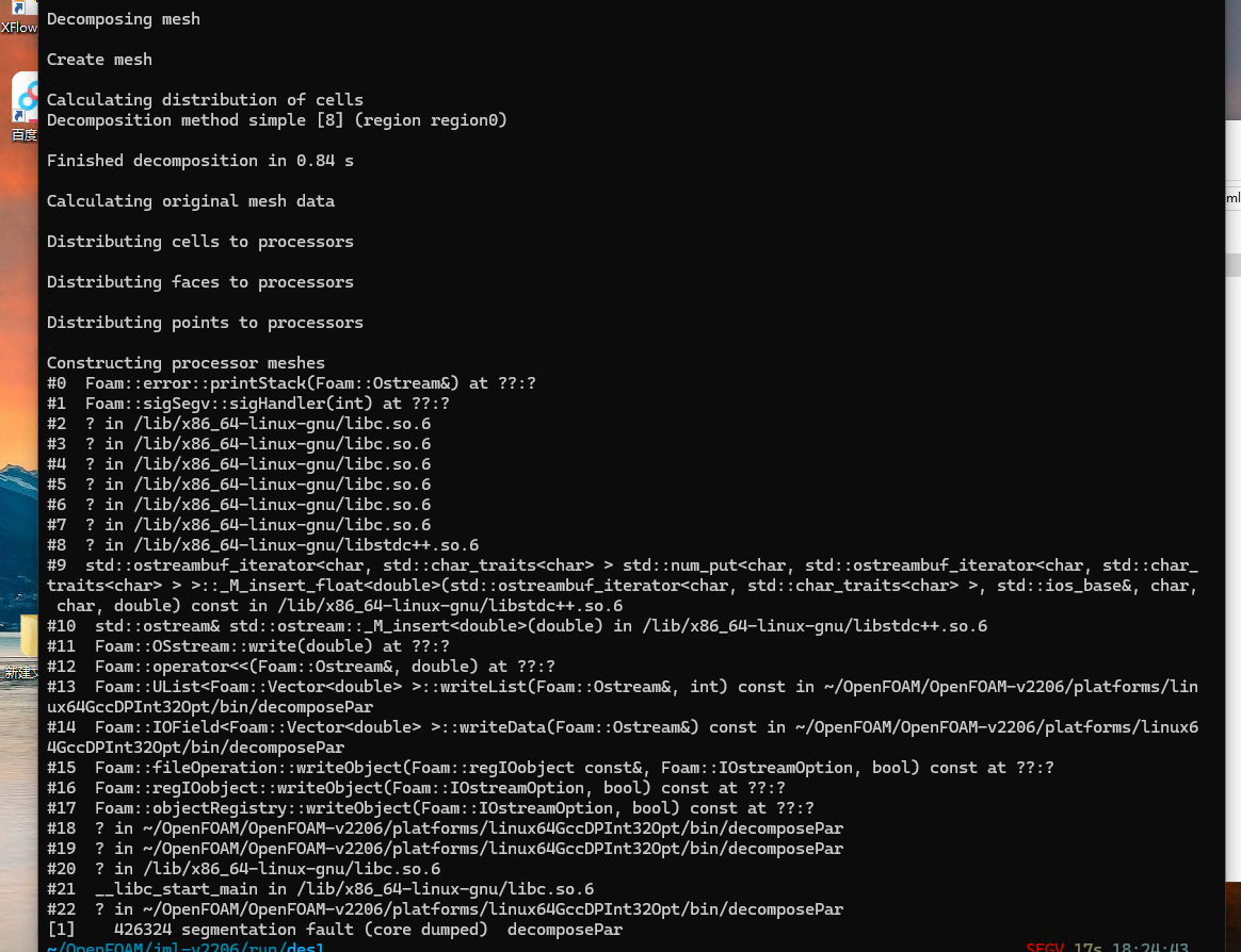

    Afr1yne
    @李东岳 单核不带温度内部场的codestream能跑
    所以能不能缩小到是decomposePar的问题?
    A 1 条回复 最后回复
    Afr1yne
    @李东岳 tutorials里面的decomposePar好使,在我的case里面不行,我把tutorials里的拿过来也不行
    你是复制的么 WSL下复制的么
    A 2 条回复 最后回复
    Afr1yne
    @李东岳 两台计算的电脑都是windows远程的,复制的路径是好电脑WSL2>好电脑windows>控制远程的电脑>坏电脑windows>坏电脑WSL2。然后网格我是用pointwise画的,本身就是windows的 我重新传了一下也没有用
    Afr1yne
    @李东岳 我只复制了0 constant system,里面都是数字啊 会有问题吗
    linux和windows的文件系统不一样 不知道复制的会不会有问题 不确定
