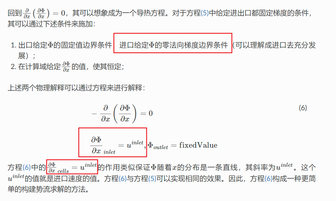

    东子老师在势流算法中说:进口给定零法向梯度边界条件,但公式(6)里面不是0,,还出现了cells位置的梯度值,不知道是笔误还是啥,一下子看不懂了
    势流算法地址 http://dyfluid.com/potentialFoam.html
    第三个括号中的cells是笔误,多谢提醒,我更新一下。

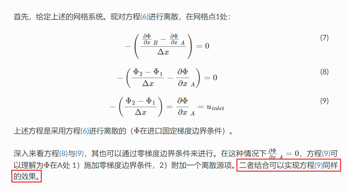

    @李东岳 东子老师,您这里说:在A处施加零梯度边界条件和附加一个离散源项可以实现方程(9)的效果,但方程(9)梯度等于入口速度,不等于0呀,这是怎么等价的呢?这个地方我想了一周,还是没想明白,我在想这是不是纯数学上的等价,只不过我的数学太差,所以理解不了?image.png
    势流算法是不是可以跳过这些,直接记住公式(18)?但我还是想弄明白这里面的原理:what:
    你之前那个帖子我看大了,信息量比较大,排版也比较随性,没太看明白。我明天看一下回复你。

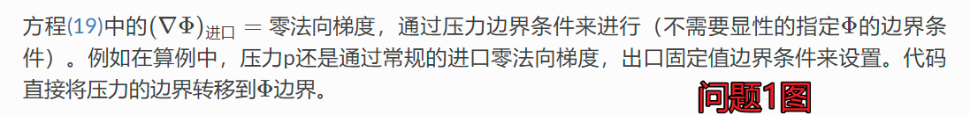

    @李东岳 东子老师,您新写的这一版解答了我几乎所有的疑问,感动到泪崩。还有几个小问题想请教您:
    ①第一张图红框位置应该是出口的Φ值,没有▽吧?

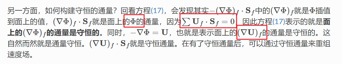

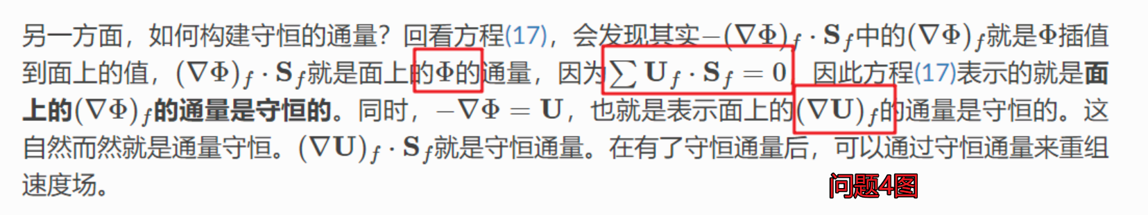

    ③第二张图第一个红框应该是▽Φ的通量吧?第二个红框为啥等于0呢?U_f按方程(17)区分了边界和内部,只有内部的速度为0,边界速度不为0,为啥加和就为0了呢?对于第三个红框,由“速度=速度势的梯度”不应该得到▽Φ的通量守恒吗?
    哪个第一个图?
    另外,按照 http://dyfluid.com/potentialFoam.html 上面写的,目前我们要证明的是,链接里面的方程10(进口固定梯度,出口固定值),与方程11(进口零法向梯度,出口固定值,附加源项)的等价。考虑4网格系统,方程10与11离散出来的矩阵都是:
    \begin{equation}
    \begin{bmatrix}
    1 & -1 & & \\
    -1 & 2 & -1 & \\
    & -1 & 2 & -1 \\
    & & -1 & 3 \\
    \end{bmatrix}
    \begin{bmatrix}
    \Phi_1 \\
    \Phi_2 \\
    \Phi_3 \\
    \Phi_4 \\
    \end{bmatrix} \equiv
    \begin{bmatrix}
    u_{inlet} \\
    0 \\
    0 \\
    v \\
    \end{bmatrix}
    \end{equation}
    Y 2 条回复 最后回复

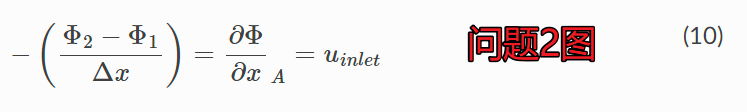

    @李东岳 东子老师,问题1、系数矩阵第四行我算出来是-1和1,计算过程是这样的:
    同样考虑4网格系统
    系数矩阵前三行我算的和您一样,对于第4个网格,方程(10)可以离散为
    558a7a7a-d99b-4823-8d5a-2e9eebc08a90-CodeCogsEqn (6).svg
    7eb98935-6f12-4541-bd59-38a1a765d30b-CodeCogsEqn (7).svg
    所以第四行系数矩阵应该为-1和1吧,不知道我这样算是不是对的?
    问题2、根据公式(3),A处梯度值前面应该有个负号吧?

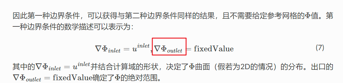

    问题3、 红框位置应该是出口的Φ值,没有▽吧?
    问题4、第一个红框应该是▽Φ的通量吧?第二个红框为啥等于0呢?U_f按方程(17)区分了边界和内部,只有内部的速度为0,边界速度不为0,为啥加和就为0了呢?对于第三个红框,由“速度=速度势的梯度”不应该得到▽Φ的通量守恒吗?
    细节问题有点多哈,麻烦东子老师了

    第四行是固定值边界条件,因此我那个矩阵系数写的对,只不过源项不是0,我随便写了个v
    问题3你说的对,我写错了,
    其它问题我更新后告诉你
    更新完了 你看下
    yjc95

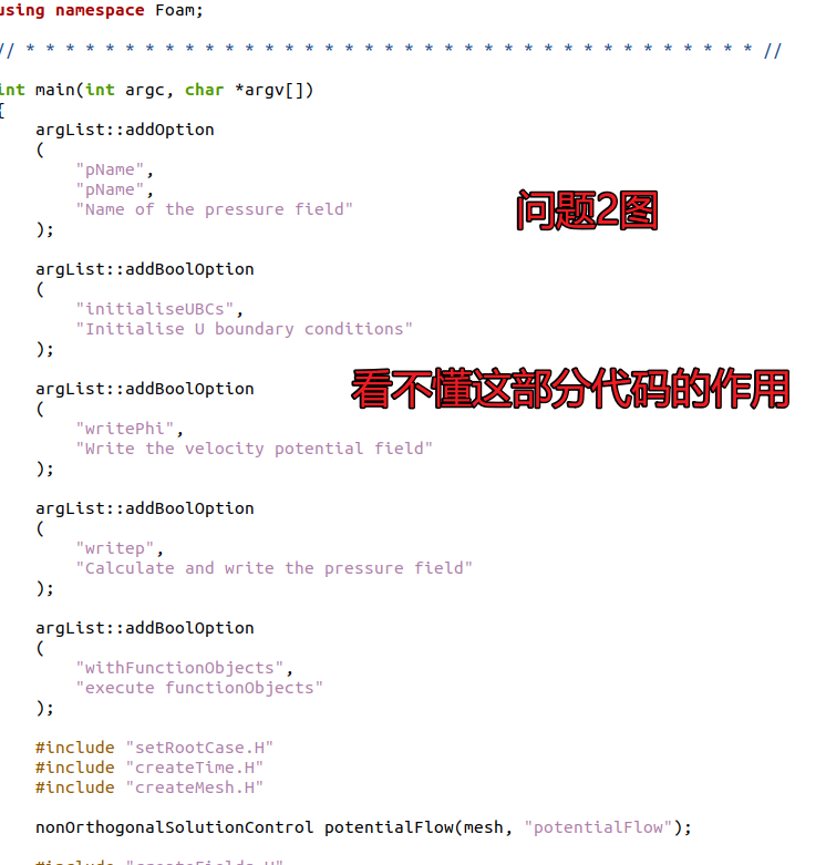

    @李东岳 老师,理论部分我竟然看懂了,太谢谢您了,没想到您会这么细致解答我一个小白的问题。看懂理论之后,我今天试着去看了下代码,有这么几个问题。
    问题1、您说:用压力边界条件来进行速度势的边界设置,代码直接将压力的边界转移到速度势边界。为啥压力边界可以替代速度势的边界条件,这是啥数学或者物理原理吗?
    问题2、您专门截图给出了关键代码,其他部分我确实看不懂,我需要把每一句都看懂吗?但我确实很想把每一条语句都看懂。
    压力边界条件比较好设置,就在0文件夹下面。如果不这么整,需要在0文件夹下搞速度势的初始场设置。其实没必要。可以直接读取压力的边界条件,赋值给速度势。没啥原理,纯代码操作。
    问题2那些代码不用管。
