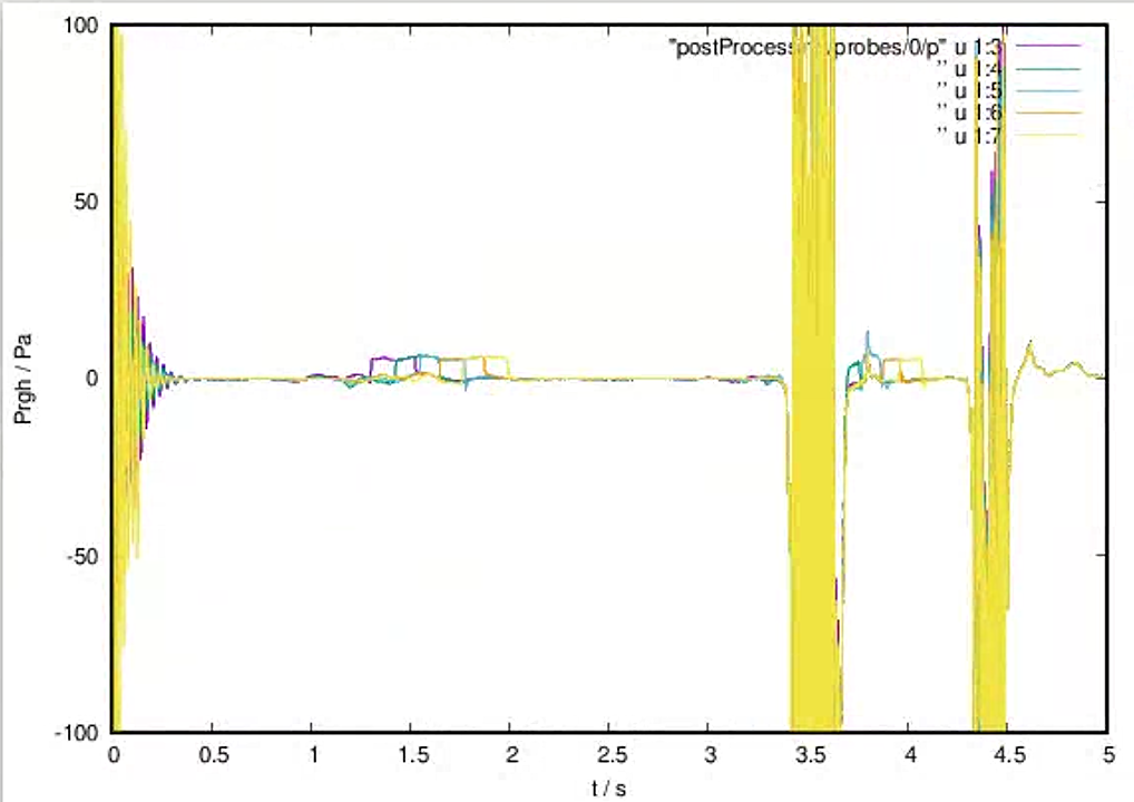

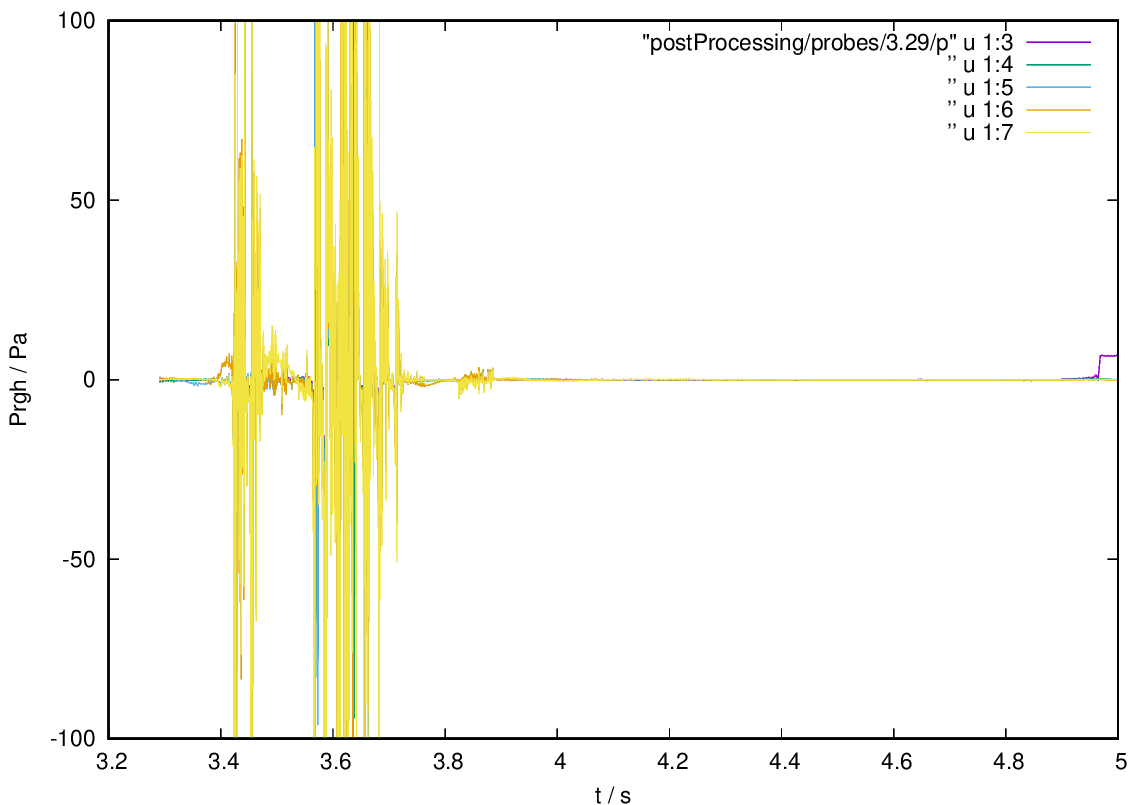

    然后发现当斥力生效的时候,监测的压强出现了我上面帖子中同样的情况,流场中的压力同步地增大或减小,如下图3.5s、4.5s附近的压力曲线。
    Fig1. 多个probe的p_rgh随时间的变化

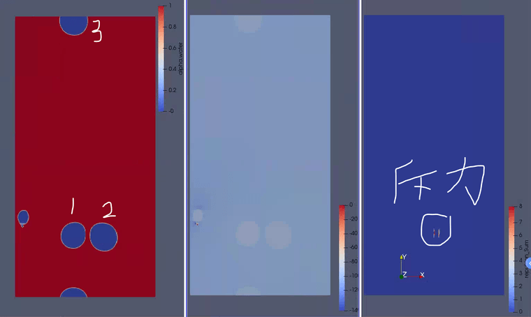

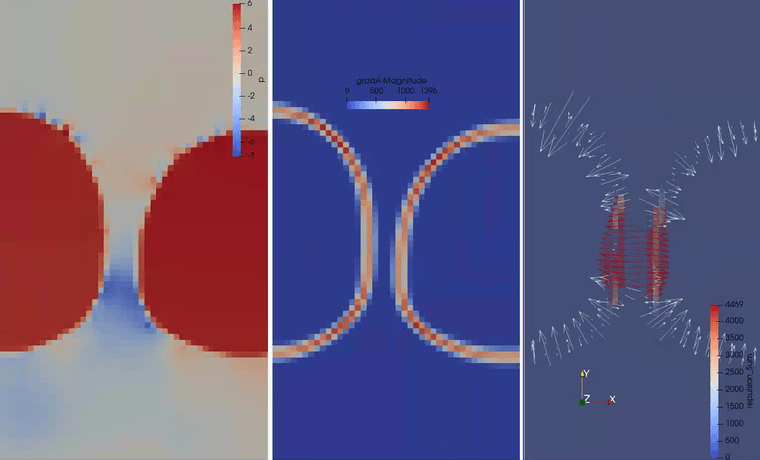

    流场如下图,这是一个二维的算例(三维的一样有这个问题,所以拿二维的debug),三个泡在槽道中流动,无重力,上下边界是周期边界,左右是slip的wall,有压力参考点,位置就在左边图的左侧边界附近的“小气泡”的旁边。时间是3.5s,对应Fig1.压力曲线剧烈波动的那一阶段。
    左边的图是alpha.water,中间图是p_rgh,右边图是我添加的斥力。
    斥力仅在两个气泡接近到一定程度时,加在气泡边界上,就是右图中的两个小竖条。问题在于斥力生效的时候,压力参考点附近很奇怪的冒出了气体,这些气体似乎是从1号气泡上抽出来的,由于压力参考点附近有了气体,相当于有了一个气泡,所以由于表面张力,流场中的液体的压强就会下降,可以看到中间图中流场大部分p_rgh是负的几十帕,压力参考点附近有个红点。
    这是Fig1.中流场压力同步地减小的直接原因。
    Fig2. 流场图像。左,alpha.water;中,p_rgh;右,我添加的斥力源项。

    1. 遍历所有相分数在0-1直接的网格,并做标记;
    2. 在标记的网格上,通过方程10判断是要遍历的网格,取第i个网格,算$\bfF_{rep,i}=\sum^N \frac{K}{h_{ij}^3}\bfn$;
    3. 对i遍历,有做标记网格上的所有的$\bfF_{rep,i}$,加到动量方程或压力方程
    你这样debug一下:

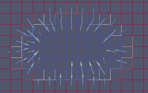

    用你的2D算例,网格搞到几千,然后算一下,
    1. 把你的相分数、斥力的云图弄出来,
    2. 显示斥力矢量图,类似下面这个图(显示的是网格上的表面张力)
    首先要把气泡往外推开的过程复现
    他们挺有意思,之前还用多相VOF来算这个,一个气泡一哥相,暴力!

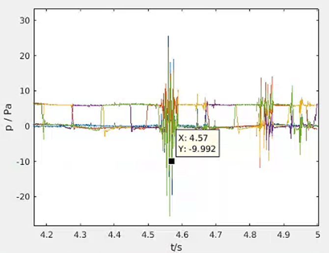

    现在发现压力参考点附近的异常是结果,原因还是斥力有些突兀。不使用压力参考点也会出现这种压力振荡。
    下面是不使用压力参考点的一次模拟。压力振荡是存在的,而且是和斥力的出现是同步的。
    8a4c8898-3505-472f-9d18-852baa3ba4e6-Screenshot from 2024-03-01 00-13-58.png
    最开始的时候气泡弹开了,如果不加斥力,上面两个气泡是会融合的。
    3bbsNoReferencevideo1.avi
    压力振荡最厉害的一段时间:3-4s。
    3bbsNoReferencevideo2.avi

    网格上的表面张力是一个surfaceScalarField,要显示的话,看其他人的方法是使用foamToVTK先转化,再用paraview看,感觉有点麻烦。李老师您有什么快速便捷的方法吗?
    surfaceScalarField是看不了,不过他那个表面张力是从体场插值过去的,你把体场输出就好了

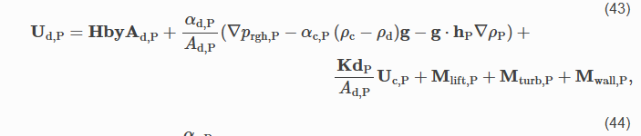

    是的,在最开始最开始你在讨论这个问题的时候,我就想到了可能会有这个问题。所以就跟你讨论了一下。因为我最近从OpenFOAM学习到一个方法来处理这个问题。
    你这个添加斥力的模型,从另外一种角度,可以近似的看做添加一种分散力。同理的一个现象,在气固流动那面,存在一个相压力模型,在相分数超过设定值的时候,添加一个分散力,将alpha打散。正常的算法就是在压力方程中,比如你得处理方式,把这个分散力加进去。但是OpenFOAM那面把这个问题在alpha方程中也处理了。我测试过,如果仅仅是压力方程处理,可能会导致发散(alpha越界)。如果压力方程+相方程同时处理,就非常稳定。
    我觉得你可以借鉴这个方法。
    http://dyfluid.com/reactingTwoPhaseEulerFoam.html
    PS 你这个斥力是$1/h^3$,那面的力是exp指数级别的函数(最终是一个非常陡暴增,力会突然变得高几十个数量级)

    我在输出两个volVectorField,用来比较斥力和表面张力的大小,具体编程上也想请教一下,控制体体心的alpha的单位梯度怎么写。我目前是这样的,单位梯度必须加一个1e-300防止发散。
    // Cell gradient of alpha
    const volVectorField gradAlpha(fvc::grad(alpha1));
    repulsion_Compare = repulsion_Sum*gradAlpha/(mag(gradAlpha)+dimensionedScalar(dimensionSet(0,-1,0,0,0,0,0), 1e-300));
    surfaceTensionMy=mixture.sigmaK()*gradAlpha;
    OpenFOAM在算表面张力的时候,算曲率 $\kappa$ 的时候用到了面心的alpha单位梯度,也分享一下代码。

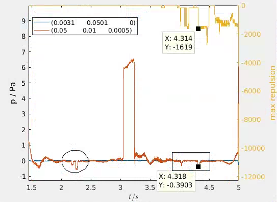

    K调太小的话,气泡间斥力无法弹开气泡,两个气泡会融合。
    现在还挺混乱下面这张图,左侧轴是压力测点的压力,右侧轴是volScalarField repulsion_Sum的最大值。
    1. 有的时候没有斥力,也有全局的压力下降,比如下面的椭圆圈出来的。
    2. 有的时候斥力生效,但是压力没问题。方框中基本水平的蓝色和橙色线。
    3. 总体来说斥力生效会极大地增加压力出问题的风险。
    红色箭头是斥力,白色箭头是表面张力,斥力还是比表面张力大一些。
    才想起来,你这个还是周期性网格,所以需要给定压力参考点,我自己简单算了个纯粹的气泡上升,压力还没啥问题。
