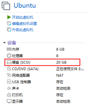

    从dyfluid.com下载了虚拟机后,每个虚拟机都会有以下描述。
    然后,我们假设两种大家极有可能会面临的情况:
    • ①随便跑两个大点的仿真之后,20G储存空间就提示不足,是不是非得需要扩容?
    • ②哪天虚拟机要是打不开了?数据怎么办? (这是哪怕扩容个500G+也得考虑的问题)
    如果你觉得以上问题是你的痛点,那么VM共享文件夹功能是一个解决方案。
    1.VM共享文件夹功能,可以让虚拟机只负责充当求解器的作用。
    2.仿真的结果、数据全都保存于虚拟机之外的Windows文件夹中,而不是储存在虚拟机中,因此只给虚拟机20G,它基本上都用不完。
    3.甚至,某天如果虚拟机打不开了,虚拟机被误删除了,仿真结果、数据依然在你的Windows文件夹中。

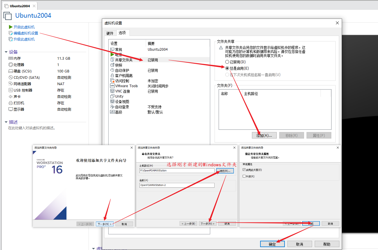

    ⚡2. 设置虚拟机的共享文件夹,过程如下图:
    (第2步结束。)

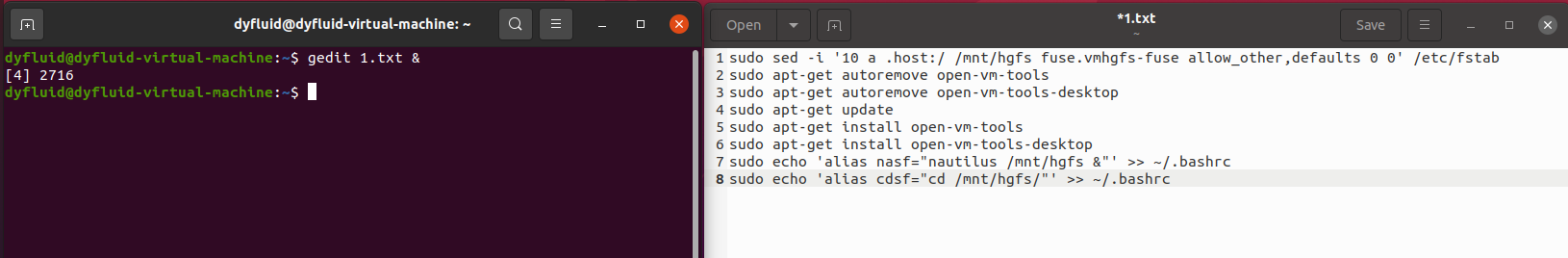

    ⚡3. 然后就是打开虚拟机,做一点预备工作。
    (因为待会Windows和Ubuntu之间的剪贴板功能暂时不再互通)
    首先在任意位置按下ctrl+alt+T打开终端,并输入 (注意别忘了最后的&符号也要输入)
    gedit 1.txt &
    然后把以下代码复制进去放着备用:
    sudo sed -i '10 a .host:/ /mnt/hgfs fuse.vmhgfs-fuse allow_other,defaults 0 0' /etc/fstab
    sudo apt-get autoremove open-vm-tools
    sudo apt-get autoremove open-vm-tools-desktop
    sudo apt-get update
    sudo apt-get install open-vm-tools
    sudo apt-get install open-vm-tools-desktop
    sudo echo 'alias nasf="nautilus /mnt/hgfs &"' >> ~/.bashrc
    sudo echo 'alias cdsf="cd /mnt/hgfs/"' >> ~/.bashrc
    就像下图这样,不用关闭他们:

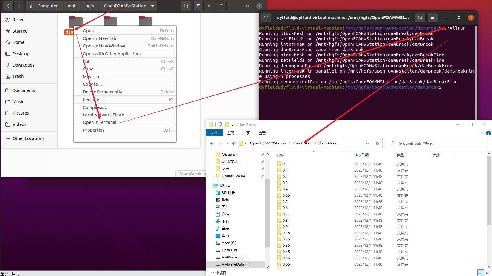

    在虚拟机中,我现在把一个OpenFOAM 的随便一个教程文件复制到刚才nasf命令蹦出来的文件夹内(注意是文件夹内,也就是下一层级,我选的是damBreak)
    然后你在虚拟机内运行它,可以去Windows那边查看运行得怎么样,当然Ubuntu内肯定也能看,两头都能看。

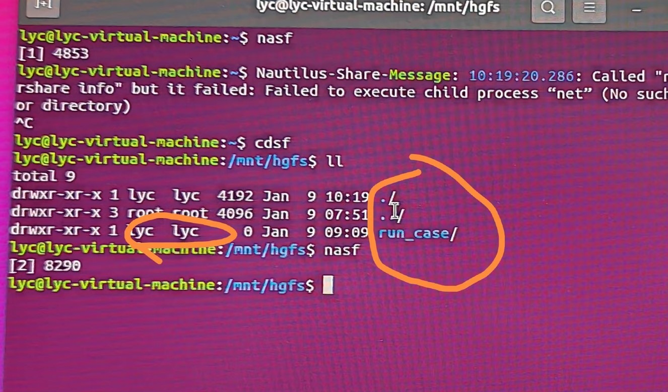

    您好,尝试了您的方法共享文件夹,但是出现无写入权限的问题,参考了CSDN上https://blog.csdn.net/anlz729/article/details/106826215
    的挂载方法,依然没有用。请问前辈这种情况怎么处理?问题报错如图:
    谢谢!!
    lyc
    在 中回复了 lyc 最后由 编辑
    @lyc 查看权限,发现已修改为username,但是依然无法写入,导致计算过程不能write计算结果。

    @Prometheus10 找到问题并解决了,是windows主机的共享文件夹属性为只读,设置读取/写入权限就可以了,好低级的问题哈哈。

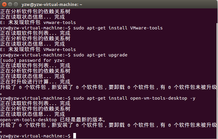

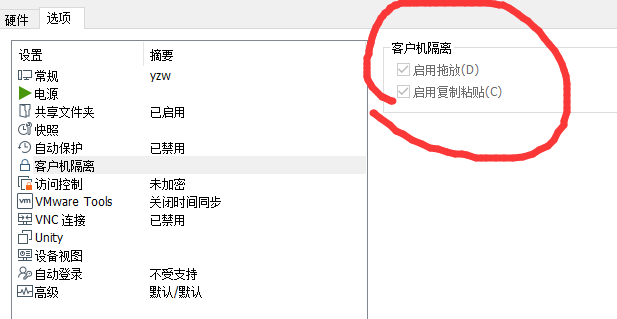

    小泽同学
    在 中回复了 Prometheus10 最后由 编辑

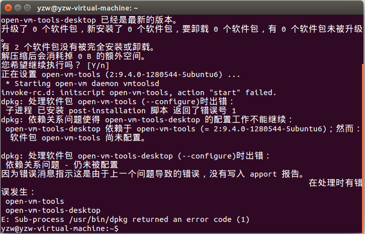

    @Prometheus10 谢谢老师,我试了试好像还是不行,之前安装那两个的时候报的错现在也没有了,如图395a1e42-f71c-47ed-9c0f-b52be3d5c92d-image.png
    但还是不行,是不是需要重新安装VMware-tools呢,奥对了我的是Ubuntu14.04,和这个版本有关系嘛,而且我的虚拟机还时不时自动报错系统有错误,然后我在网上找了找原因,感觉我的都很正常啊,比如这个
    所以很纳闷为啥还是用不了qaq,谢谢老师回复!
