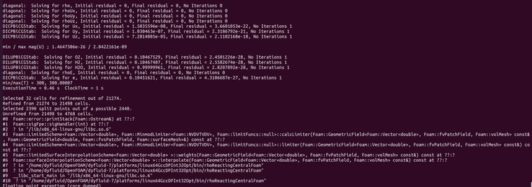

    大佬,最近我尝试在of7上使用rhoReactingCentralFoam,但编译完成后作者的example运行不了,报错如下,不知大佬遇到过这个问题没有
    流 1 条回复 最后回复
    上图就是发散了

    是的,应该是动网格有点问题,我把动网格关闭后能够成功运行。
    之前还没发现过这个rhoReactingCentralFoam,挺有意思。这个你们验证过爆轰么。你把自适应网格关了之后,那个高精度还能解析出来么,结果咋样。
