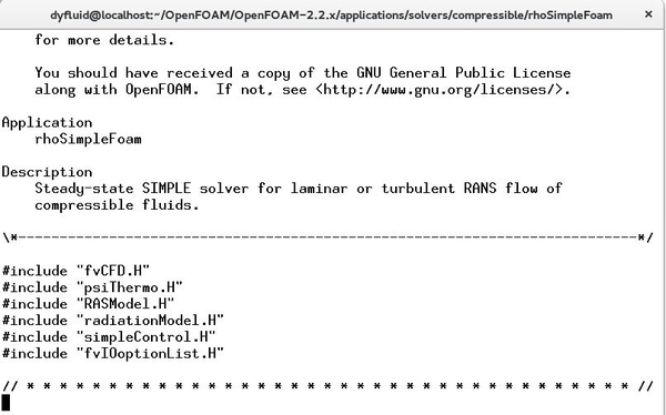

    这一步需要大量的接触OpenFOAM源代码。这一步最常见的问题就是:无从下手!。我们顺利的生成了网格,选择了求解器,计算发散。WHY?比如我们使用的是rhoSimpleFoam求解器,有一段声明为:
    其中的Description里面表明,本求解器适用于可压缩的RANS流体,接下来看到了这么多
    #include "fvCFD.H"
    #include "xxxx.H"
    不知所措,需要把所有的头文件都看个遍么?

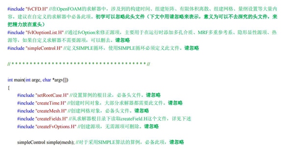

    不建议,否则你会迷失自己。大体知道即可,如下:
    当然我知道,好奇心比较强的人是打算每个头文件都了解了解的。你可以翻翻,不过繁多了,你一定会迷失自己,所以该忽略就忽略吧。即使忽略了这么多,我们依然对rhoSimpleFoam这个求解器不懂。完全不懂。这时该怎么办呢?比如这个玩意干嘛的:

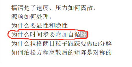

    假定通过大量的大量的时间搞清楚了
    搞清楚了速度、压力如何离散,
    源项如何处理,
    为什么要显性和隐性
    为什么时间步要附加自循环
    为什么拉格朗日粒子跟踪要做tet分解
    如何泊松方程离散后的矩阵是对称的
    以及,重中之重的PISO和SIMPLE算法的本质,你就可以回归到rhoSimpleFoam,当然这是一个非常漫长的时期,这也是CFD功底积累的时期,为什么?因为你不懂CFD算法你是看不懂OpenFOAM代码的,如果你不看OpenFOAM代码,那OpenFOAM哪一点吸引了你?
