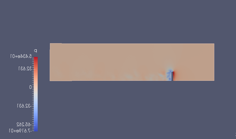

    老师们朋友们大家好,请问有没有老师或者朋友一样是做高层建筑大涡模拟风荷载的。目前遇到一个问题,在运用fluent时我采用的网格边界层厚度足够小,满足y+<1,保证可以用近壁模型计算。但是这样的网格在FOAM中对应的是运行发散。排查后发现边界层网格在不设置,或者设置的非常厚的情况下运行才会满足。想请问一下各位老师是否碰见过类似的问题?
    再者由于fixed value条件一般会导致脉动风压误差变大,所以想在FOAM中运用outflow出口的时候,在foam里面一设置就会出现错误。让我用potentialfoam初始化,但是该种情况下,最终的结果也会发散。有朋友清楚该种问题是什么情况吗?
    谢谢大家。

    @李东岳 李老师您好,采用的是pisofoam算法,求解器p用的是GAMG,U用的是PBICG。湍流模型LES-WALE,使用的是fluentmeshing生成的多面体网格。该网格在fluent中已经运算过,得到的结果很不错。来到FOAM罢工了。个人估计是边界层的问题,模型尺寸为0.1m0.1m0.1m,整个计算域尺寸为8m4m1.6m。我的建筑面面网格的尺寸是0.002m,为了满足y+<1,建筑表面的边界层网格厚度是0.00005m。地面厚度的全局最大尺寸为0.05m,地面边界层网格的厚度是0.0005m。也曾在一篇帖子下发现您推荐的snappyHexMesh,但是生成质量不佳,有时候甚至边界层网格无法生成。目前用OpenFOAM做LES建筑风荷载的文献也没怎么查到,导致困在这了:135:

    @李东岳 速度出口是零梯度边界,压力出口是固定值,速度入口是固定值,压力入口是零梯度

    @zhouxu 对的老师,对p用零梯度一直发散,potentialfoam后也存在这种情况,后面就用了固定值。不过看文献说p采用固定值会增大脉动风压的误差。:135:

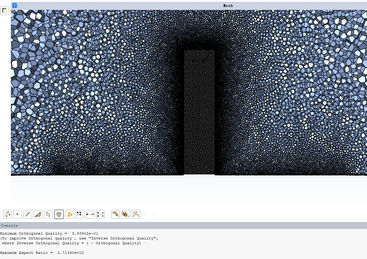

    @李东岳 544c4ce2-63b4-47d3-bdbc-87861c0e7d5c-1651239158(1).png 抱歉,李博。这几天电脑卡的要死,开启fluentmeshing就卡死,一直想着要回复您。但是也没法打开软件。这是我再fluentmeshing中检测的问题。我当前的问题主要是,我画过粗略的多面体和精细的多面体网格是否对于结果优化都没太大的影响了。当前想着试一试snappyhexmesh画六面体拯救一下我,在使用中发现其对于边界层网格生成有点随缘化,网格在90度拐角处处理的不是很好。
    哨声响起的前一秒,我从未停止奔跑。
    对CFD保持间断的兴趣~
    在 中回复了 HITSC30 最后由 编辑
    @hitsc30 你这个网格用openfoam跑没问题啊,为啥要用snappyHexMesh呢。你是说网格粗细对结果没啥影响?这是有可能的。你可以发线图看一下对比一下结果
