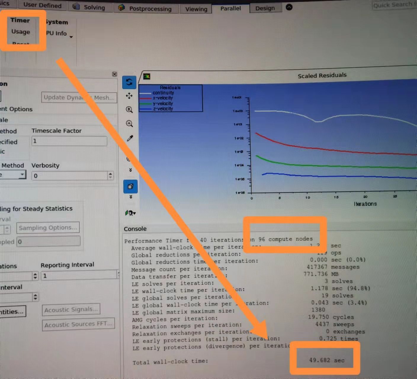

    @李东岳 在Parallel里面点击usage,fluent会显示计算的总时间、计算的核心数等数据。秒表计时51s,fluent显示49.6s(96核,双机),忽略手动计时误差,基本显示是准的。
    热衷于做实验搭计算环境的CFDer
    李东岳李 2 条回复 最后回复
    在 中回复了 战气凌霄 最后由 编辑
    @战气凌霄 感谢大佬,这问题这么简单,然而卡住了这么久,我们还用秒表计时..

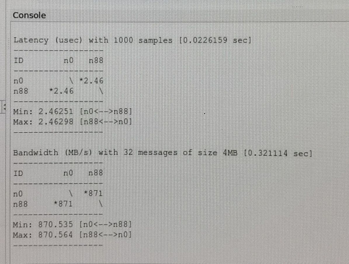

    @战气凌霄 老铁,你那面parallel下面点击bandwidth的照片可以看下不
    战 1 条回复 最后回复
  • 战 离线
    战 离线
    战气凌霄
    万兆网卡两机直连
    热衷于做实验搭计算环境的CFDer
