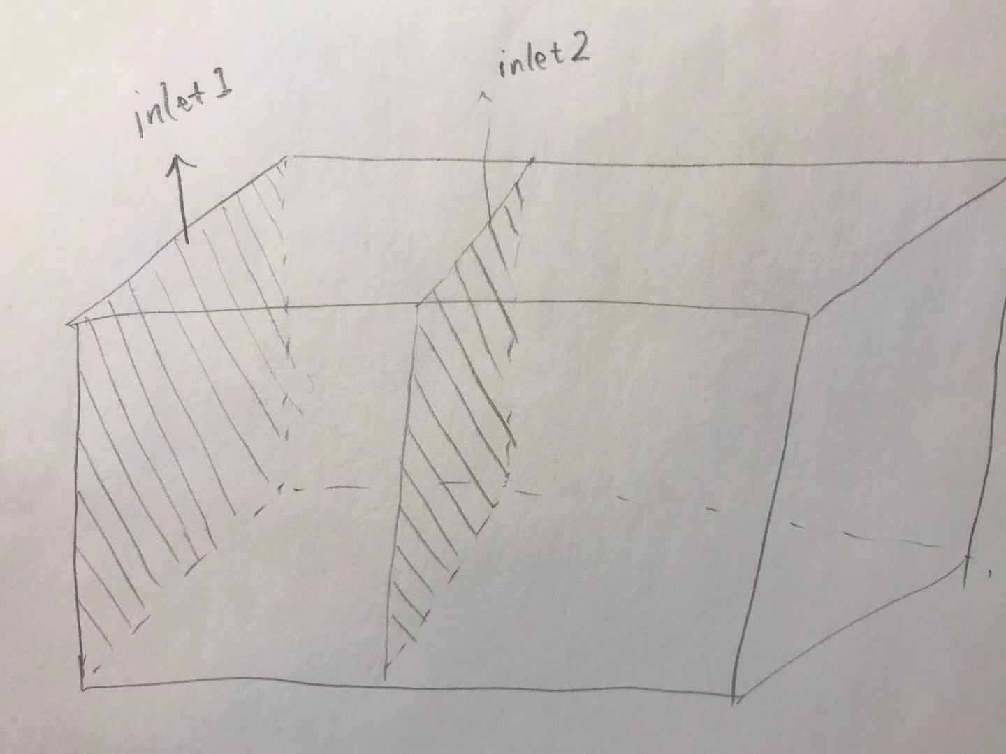

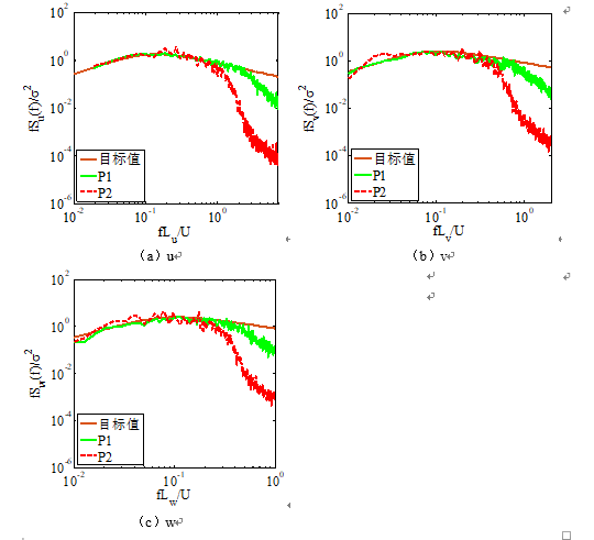

    大家好,最近遇到一个问题,我用了某种方法(DSRFG,Huang et al,2010)产生了入口风速,然后用openfoam中的timeVaryingMappedFixedValue作为入口的边界类型,把数据写在constant/boundaryData/inlet文件中,这样就可以读取数据了。但是这个边界类型,只能把数据定义在入口边界的各控制体的面中心上。其中有个offset选项,可以定义在平移后的一个界面上,但是这样的话,在入口处就没有风速了(不知道我这样理解对不对)。我现在想,能不能有什么方法,对入口边界面和入口边界的控制体中心同时定义速度。这样做的原因是,我发现,如果只是把速度定义在面上的话,那横风向和竖风向的脉动成分不能很好地传递进去。
    还有一个常识问题,通过分析顺风向不同位置的脉动风功率谱,发现沿着顺风向,功率谱密度不断减小,这个应该是正常的吧(当然能量损失和采用的离散方式有关,但存在一定的损失应该符合物理现象吧)?
    具体就像这样,定义两个入口边界。不知道能否实现?

    @xjwang 物理上这个问题是可以实现的,数值上应该就是怎么简化近似的问题。
    努力守恒。

    应该是我没有把问题说清楚,我是说,我在入口处添加了一定能量的脉动风,但发现沿着顺风向,能量一直在降低,我是想问,我在数值模拟的时候,有一定的能量损耗应该是正常的吧?

    @xjwang 如果想要对入口边界面和入口边界的控制体中心同时定义速度,那么你需要修改这个边界条件代码了。具体怎么做就是每一时间步,把这个边界上附着的控制体改成边界上的值,这个是可以改边界条件代码做到的。你应该做的是模拟大气边界层流动的工作?沿着下流平均风速和脉动风速都会被降低,地面的摩擦剪切是耗散主要来源。想要不要被耗散,要加驱动压力项 (driving pressure term)作为源项来维持能量。

    @Vortex 感谢大佬回复!我是在模拟大气边界层流!我现在是平均风速能拟合地很好,但是脉动成分有所降低,尤其是垂直风向的spanwise和vertical方向,损失最为严重,但发现它们损失到一定程度后就不变了。这个压力项应该是顺风向的压力吧,我在两篇论文中看到过,是修改了求解算法,就是pisoFoam或者pimpleFoam这种,加了一个恒定的力。不知道这个压力项的大小怎么取值?能不能给一些参考?还有类似修改边界条件代码的,能不能也给一些参考?非常感谢您的回复!!!

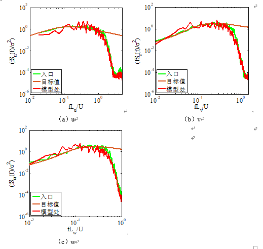

    @霜染丹枫 换了台电脑回复你^-^
    能不能贴一下你不同位置的速度的紊流度以及功率谱的图片?
    还有一个问题是,比如你的计算域顺风向长度是15,你目标结构应该放在5-8左右,这样紊流度等衰减都不是很大。

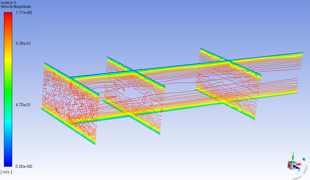

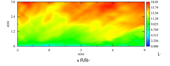

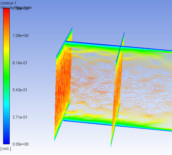

    在 中回复了 xjwang 最后由 编辑

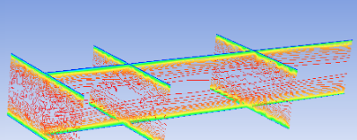

    @xjwang 辛苦辛苦^ ^,这是计算得到的瞬时速度等值线图,可以看出脉动速度在下游是衰减的(因为一直通过瞬时速度波动情况来观察下游湍流情况,不知这样判断是否有问题?)。另外关于您提到的湍流积分尺度参数,是指huang文章中说的turbulence integral length scales Lu/Lv/Lw么?我在想我是否也是这个问题导致的?

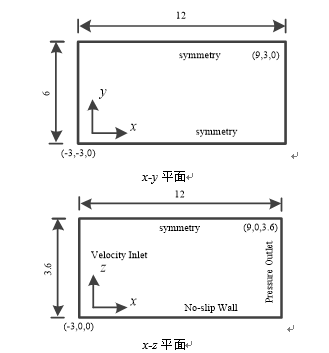

    李东岳李 X 2 条回复 最后回复
    在 中回复了 霜染丹枫 最后由 编辑
    @霜染丹枫
    完全的矩形,即三维槽道流
    我不太清楚你们讨论的DSRFG这个东西。但是这种很难在三维槽道流内单纯凭这壁面保持湍流。你有没有试过添加扰动。

    在 中回复了 霜染丹枫 最后由 编辑
    @霜染丹枫 “根据自己的工况” 这句话,如果你的参数是从风洞试验中或者其他数据库中得到的,那应该没啥问题。不过我觉得,你貌似没有把紊流积分尺度等参数设置正确,一个比较快速的检查:你的网格尺寸是多少,你的紊流积分尺度是多少?看你发的那个图片,貌似是遇到了我之前那样的问题,脉动部分急剧减少。我现在手边没有我计算的图片,不过我的计算结果的瞬时速度场在整个计算域都能表现出明显的湍流特征。
