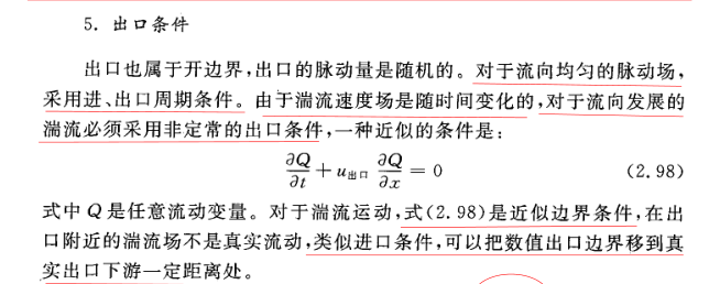

    @cccrrryyy 对的,fluent自带的入口扰动,我试着算过,虽然扰动很强,但和文献的DNS结果对比不是太理想,当然不是说这种方法不好用,仅限于我要用的工况可能不太适合。另外不可压缩流大涡模拟的出口边界,我看了一些资料,里面提到了这个对流出口边界。
    这个公式来自《湍流大涡模拟的理论与应用》,其实论坛里面有一篇关于DNS出口边界的帖子,也是说的这个公式。我理解这种边界条件可能是指局部单向化条件,即下游的信息对上游没有影响,要求扩散项为零,只有对流项,因此叫对流边界条件。
    目前,用UDF实现这个公式,有点让人脑壳疼。或者能不能延长出口,并使用fluent得outflow边界条件(outflow边界条件假设除压力外的所有的流动参数法向梯度为0)

    @霜染丹枫 哦哦,这个边界条件OpenFOAM是自带的,FLUENT没有。我觉得可能不是出口的问题,还是在入口上多下下功夫吧
