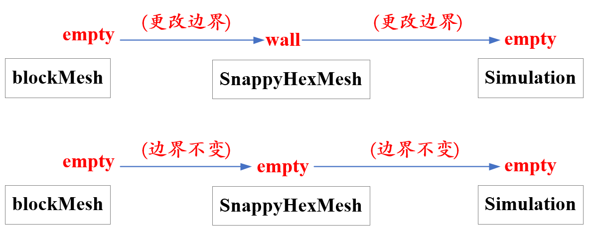

    利用二维水槽来研究波浪-圆柱固体耦合,水槽的前后两面(sides)的边界条件为empty,以下这两种网格划分方式有什么区别?:
    方法一:
    (1)先使用blockMesh划分背景网格;
    (2)在生成的‘’polyMesh‘’文件夹下的‘’boundary''文件中,将sides的type由empty修改为wall;
    (3)再执行snappyHexMesh生成带有圆柱固体的网格;
    (4)再将‘’polyMesh‘’文件夹下的‘’boundary''文件中 sides的type由wall修改为empty,从而开展后续的二维数值计算。
    这种网格生成的方法只需13.33s,如下图所示
    方法二:
    (2)直接执行snappyHexMesh生成带有圆柱固体的网格,以开展后续的二维数值计算。

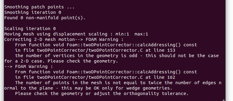

    这种网格生成的方法在生成过程中会有这样的提示
    网格生成时间需要417秒
    这两种方法所需的时间差别很大,生成网格的cells和faces数相同,points数略有不同,但是计算结果也不完全相同,有差别。
    请老师们指点,两种网格划分的区别,二维模型的流固耦合计算,应该选择哪种方法?

    这两种方法都是在数值计算前把front和back两个面(sides)的边界条件设置为empty后才进行计算的,边界设置成empty就是表明模型是二维的了。
    在网格划分的过程中,我在blockMesh中将这两个面的边界设置为empty,
    两种方法的区别就是:
    方法一是:在使用snappyHexMesh前先将这两个面的边界改为wall,这样在snappyHexMesh过程中就没有图2的警示了,而且网格划分消耗的时间很少。在使用完snappyHexMesh后再把边界由wall改为empty进行数值计算。
    方法二是:在使用snappyHexMesh时不修改front和back的边界条件,两个面的type依然是empty,这样就会出现图二的警示,而且计算时间很长。
    但是这两种方法得到的cells和faces是相同的,就是points稍有不同,不过数值计算结果也是略有差异。所以实际最好采用哪种方法来划分网格进行二维数值计算呢。
    方法一中我把front和back的边界改为wall后再使用snappyHexMesh,是考虑snappyHexMesh只能划分三维网格,所以边界的type如果是empty应该就不合适了,所以系统也会出现警示。但是仿真的是二维模型,所以在网格划分完成后再将这两个面的type改为empty。

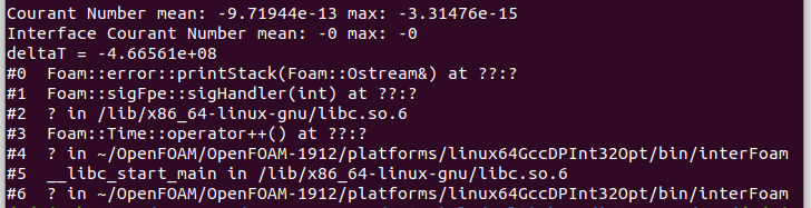

    老师不好意思又打扰您了,按照您的指点现在划分的网格在empty方向上处处都有只有一层网格了;
    但是不知道为什么现在网格是二维的了,但计算确发散了。利用extrudeMesh将三维网格转换为二维网格需要注意什么吗,现在不管怎么调试都是出现下图所示。
    X 1 条回复 最后回复

    extrudeMesh 之后,是否运行了 checkMesh 来检查网格质量?
    不确定你的流程是否对,可以参考一下 /tutorials/incompressible/pimpleFoam/RAS/wingMotion 这个算例。这个是用 snappyHexMesh 生成 2d 网格的例子。

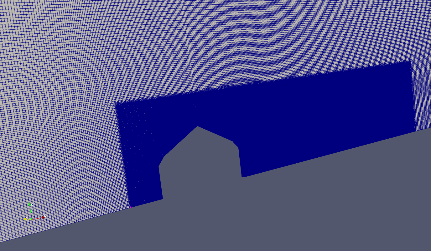

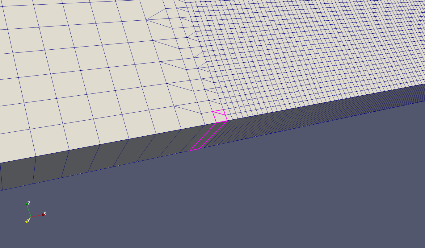

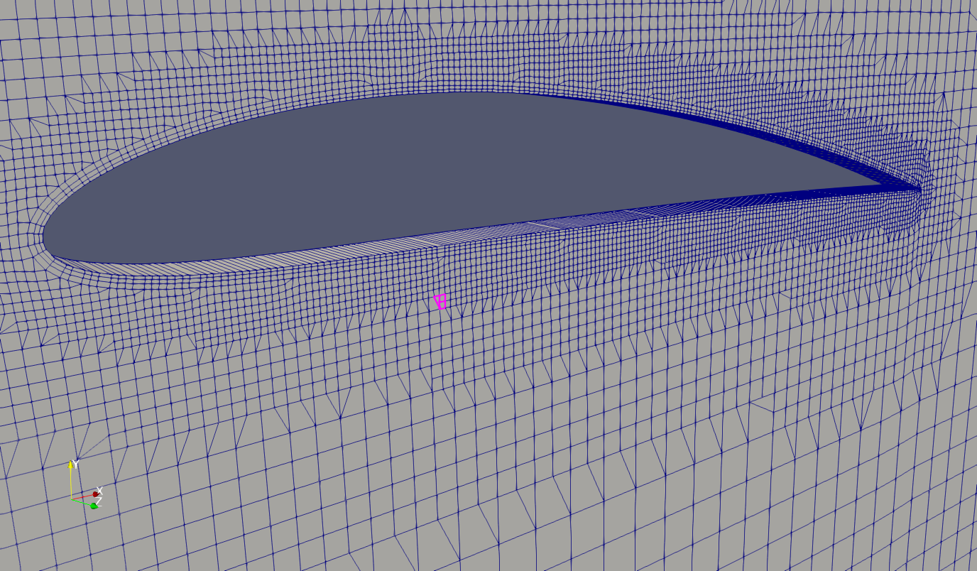

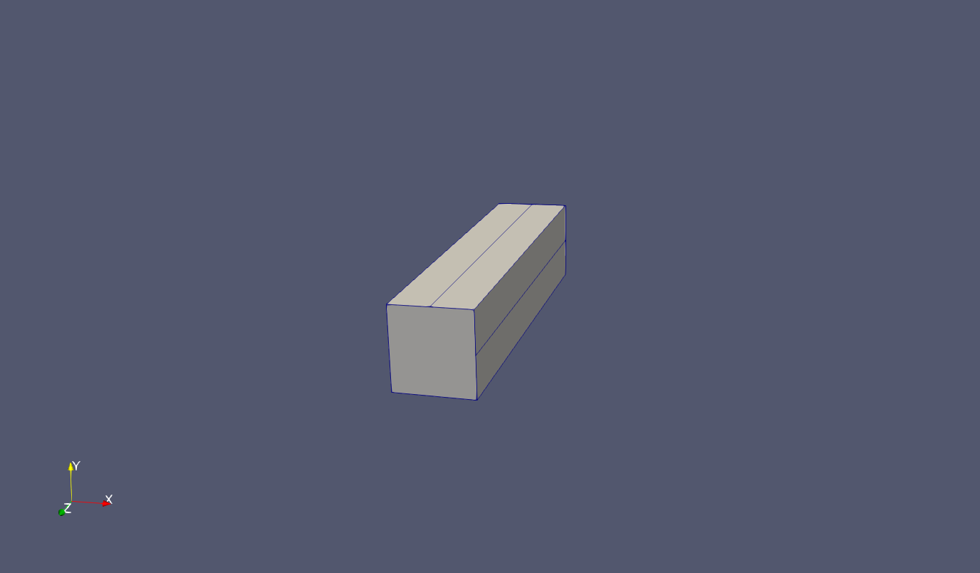

    我也遇到这个问题了。看网上说的是先createPatch,就是说把empty的一个面先提取出来,然后用extrudeMesh把这个patch沿着垂直方向推一个网格,形成三维的网格。但是我发现,沿着那个方向竟然不是一层网格。原因在于悬挂节点,因为shm的时候用了refine的设置,加密的交界面是悬挂节点,这导致在extrude的时候没法是一层网格,见下图
    首先是我按上述说法做出的沿厚度方向只有一层网格的图:
    然后提取加密交接面的网格,外表看起来是一层网格
    然而细看,竟然是两层网格
    我就是通过patch extrude出来的一层网格,但是有的地方(主要是加密变化造成的悬挂节点的地方)还是出现两层网格,很疑惑。。
    X 1 条回复 最后回复

    @cresendo 顺序没有错,那个案例我看过,下午我再去检查一下那个wingMotion案例的网格是否是严格二维的。。因为按理说二维网格的厚度方向只能有一层网格,但是只要shm里用了refine加密,加密的截面上就有悬挂节点,加密截面的那里extrudeMesh生成网格在厚度方向就不止一层网格了
    为何不extrude之后再加密?
