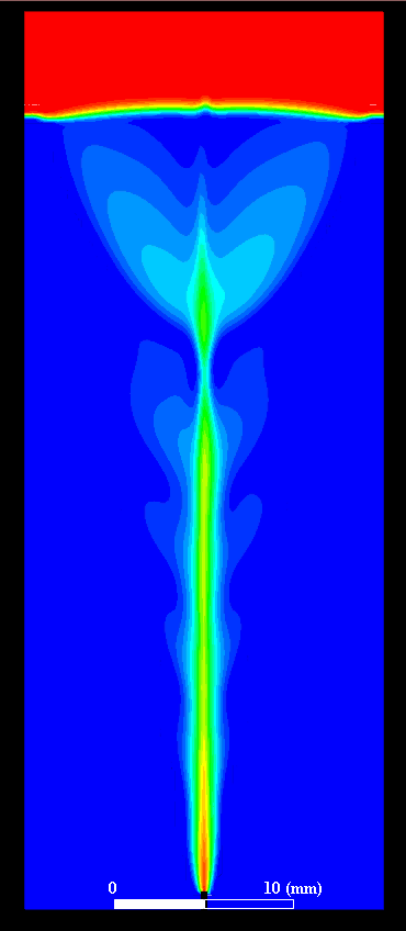

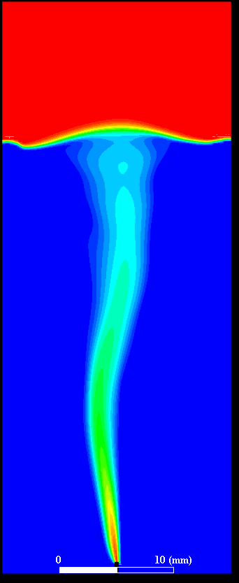

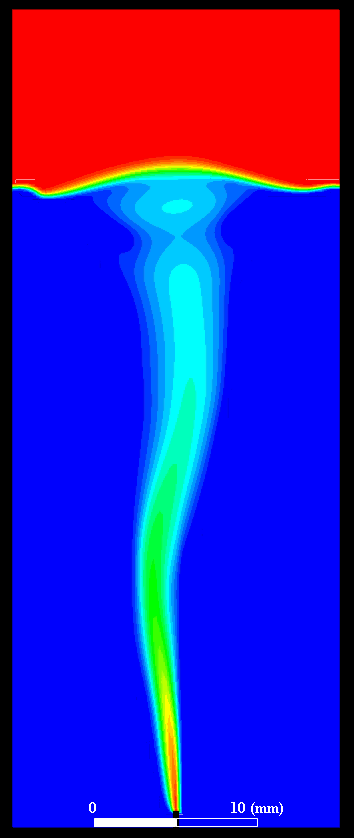

    我担心算到最后成了单相流
    所以最后成单向流了么。。。
    你要是看看零时刻的液面,再看第一张图,你会发现液相越来越多……

    开始时候是多了一点点,可能是因为气相冲出来了,后来液相却是剧烈下降。。。。。。后来靠udf每隔一段时间步统计液相体积,小于初始值就在底面喷液相大于了就不喷

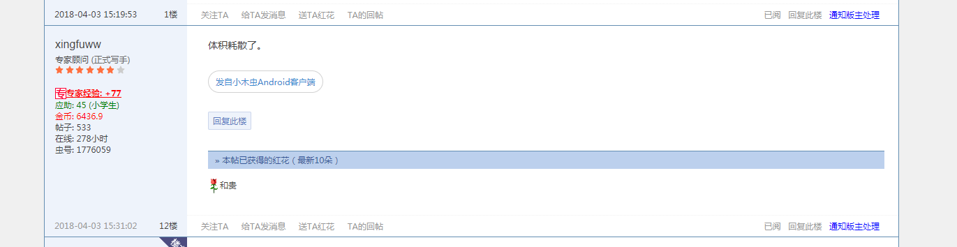

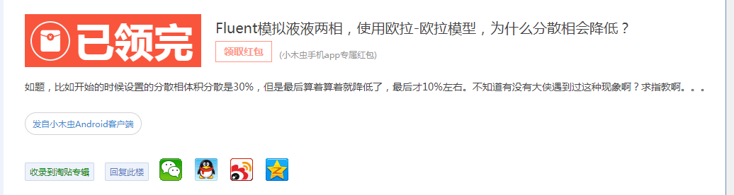

    跟这个情况类似,我觉得说的有道理
    体积耗散了?
    我觉得说的有道理

    残差可以受影响,但是对流项格式不影响有限体积法的守恒特性,所以不应该影响液相的体积,那么如何从这方面去解释呢?小木虫那种答案更像是抖机灵,很明显都知道是体积失衡了,但为什么消失了?他说“耗散”了,耗散是可能,但是耗散是耗散,耗散但不影响守恒。一阶迎风,网格点1耗散成5个0.2,总体还是1。很明显这种需要更深层次的debug,在没有确定答案之前,不能体积耗散了就解决问题,我更倾向告诉你我不知道 :mihu: 或者就像之前说的
