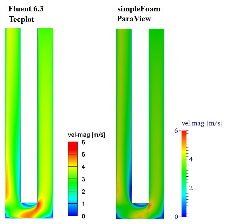

    在比较两种速度云图时,发现paraview云图中legend的color map与tecplot的不一致,虽然两种计算结果差别不大,但是paraview画出的云图与tecplot的颜色不完全一致,不方便比较。虽然将openFOAM算例导入tecplot用controdict打开进行处理,但是遇到一个新问题,OpenFOAM算例文件中只有各个方向速度量,没法直接画速度大小的云图。话说,哪位遇到过这种问题?怎么对比openfoam结果与fluent云图结果的?

    是说paraview默认的不是彩虹条么?paraview可以调节为彩虹条。用户指南6.1.3节有说明如何调节出来彩虹条。
    OpenFOAM可以画速度的模量,选择mag就可以了。mag就是速度的大小。

    这是我用两种后处理做的云图,tecplot与paraview,有点尴尬的是,同样是默认的绿色,不知是亮度不一致还是色度不一致,总想着弄成完全一样
    dyj19901127
    左图的标尺是6份,右图是3份,自然不一样,将标尺的份数改为一样试试。

    @dyj19901127 刚刚改后试了试,也没有改观:expressionless:
    亮度不一样,去paraview里面加亮吧!:sunglasses: setting里面有个lighting!

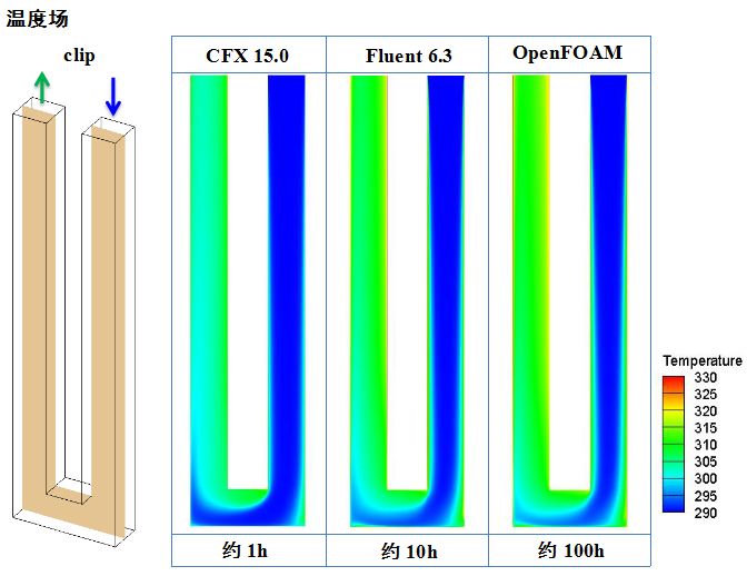

    另外你这个结果非常不错。能否简单说一下模拟的什么?计算速度快慢?和实验对比情况?

    @cfd-china 一个涡轮叶片内部冷却通道放大模型,上图是只算的流动,k-epsilon模型。有换热实验数据,换热算例也算了,但是还没与实验比较,只与CFX15.0、Fluent6.3分别比较了下,三者比较接近,目前正学怎么把OF中的Nu算出来,与实验比较:sunglasses:
    在 中回复了 小火人 最后由 编辑
    @小火人
    你这个openfoam和fluent算的对比不错啊。计算起来哪个比较快?网格多少?win的Fluent还是linux的Fluent?

    @cfd-china 没采用并行计算,大概花了四天100h,很惊讶,CFX15.0只花了1-2h,Fluent6.3约10h。
    在 中回复了 小火人 最后由 编辑
    @小火人
    openfam没有并行还是都没有并行?openfoam瞬态稳态?fluent 和CFX呢? 为什么CFX和fluent差这么多?

    @cfd-china 网格112W,win下的,linux下的没能装成功

    @cfd-china 有并行,但是我考虑到第一次试算比较,就没有采用并行;simpleFoam不可压缩稳态计算;至于为啥CFX与fluent差别那么大,我也很惊讶,是不是CFX采用了什么技术,感觉计算66的快。

    @小火人 这张图是buoyantBoussinesqSimpleFoam算的温度场,稳态不可压,也差不多

    计算时间差异太大了。个人经验buoyantBoussinesqSimpleFoam算100万网格不至于用100小时。能否贴出了log看看?
    CFX和Fluent差异也太大了。你设置的是收敛后停止计算还是固定迭代步数?
    @硫酸亚铜 @l-j刘侃 诸位Fluent高手怎么看这种巨大时间计算差异?

    以下三张图依次为buoyantBoussinesqSimepleFoam,Fluent6.3,CFX15.0计算残差曲线,边界条件及k-e模型参数相同,总均为ICEM导出六面体网格,约112w。
    (buoyantBoussinesqSimepleFoam设置delt=10-e8,我擦:big_mouth: ,刚才发现了个openfoam计算设置的错误:big_mouth: :big_mouth: ,不知道这个信息是不是对时间花费很关键,但至少上面of结果不可信了,buoyantBoussinesqSimpleFoam求解器该算例时,controlDict下求解器名字写成了simpleFoam,由于是从simpleFoam下拷贝过来加入换热计算的,这个名字漏掉改了,计算却没报错)。话说回来,我觉得of计算这么慢的主要原因在于我把时间步设置的过小造成的,当时是先算了瞬态,所以算稳态时时间步没有进行修改。

    在simple算法里面设置时间步为1e-8,如果迭代6500步,实际为6500*10e8次。所以openfoam用了100小时。这个信息对openfoam的时间花费是决定性的。可以重新设置时间步为delt=1然后计算。
    从openfoam的图来看,2e-5以后残差非常平缓了。大约即模拟了2000迭代步。
    为什么CFX和FLuent有那么大的一个震动?
