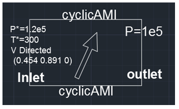

    我选用的计算对象是rotor67的70%截面,预计进口Ma数为1.2,进出口边界条件如图所示,进口给定总温总压以及速度方向的进口条件,出口给定背压。因为一开始怕计算发散,采用先给定小进口总压,然后逐步抬高,进口总压为1.2E5时的进口速度大约是180m/s。
    c2a0aee9-84a6-4446-aad8-fca41215625f-图片.png 进出口边界示意图
    网格采用ICEM生成,yplus是在来流速度400左右确定为30,,第一层网格大约为0.03mm。
    该网格可以在rhoCentralFoam求解器中采用速度入口条件可以收敛,所以网格和边界条件这一块应该没有什么问题。原先选用其结果作为初场,可是计算也是发散。
    我这边一直怀疑是自己的边界和求解控制那一块有问题,但是一直没能找到问题解决办法,恳请大家帮忙提些建议。

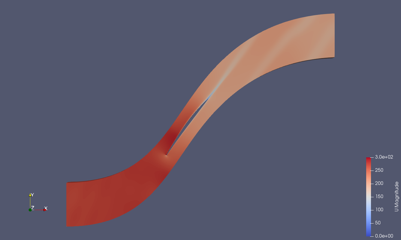

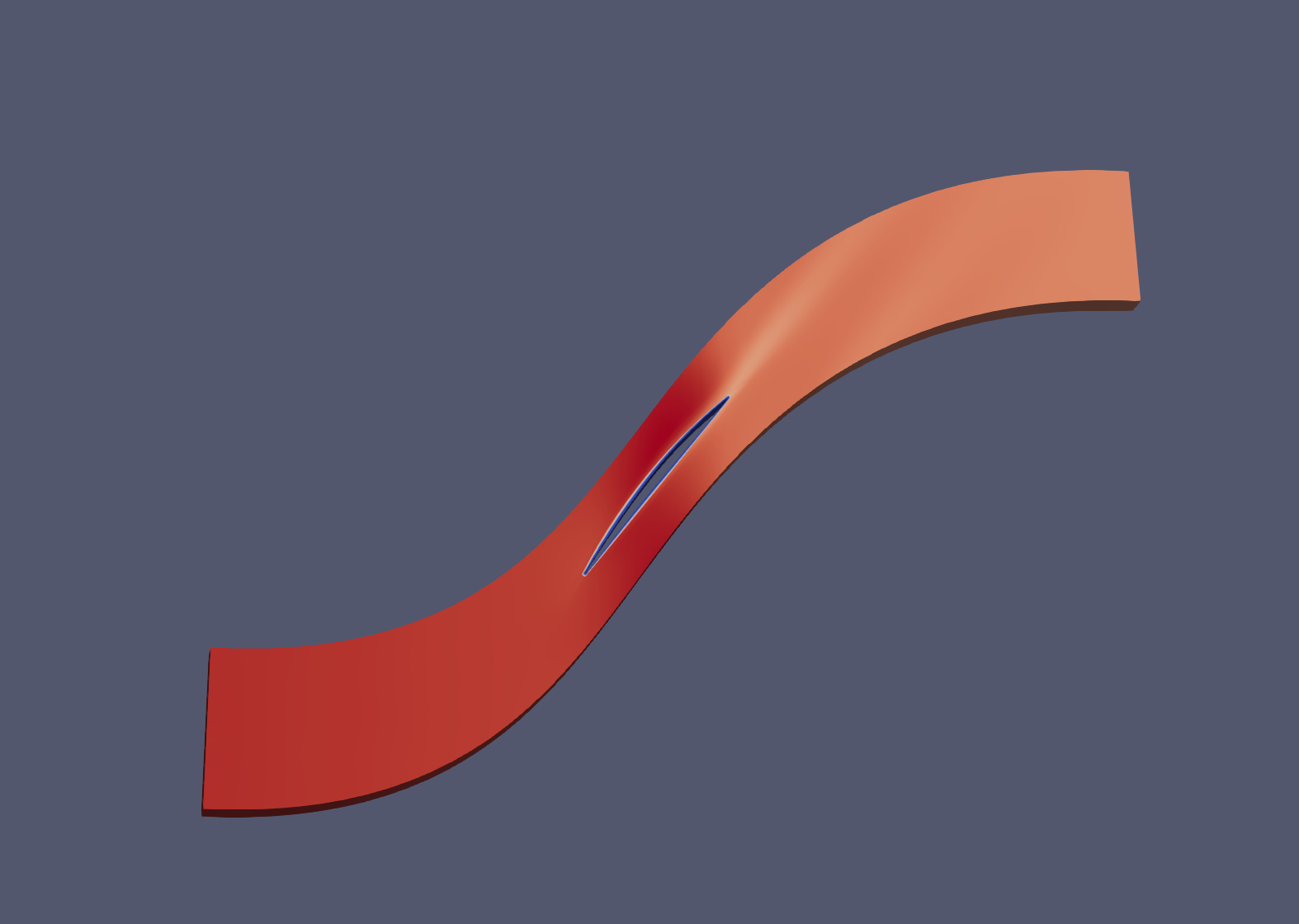

    你的算例我下来之后,发现lowRe这个计算没有问题?

  • 宝 离线
    宝 离线
    宝丁
    @东岳 计算是要过一段时间才会显示发散,看云计算流场应该是乱的

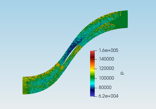

  • 宝 离线
    宝 离线
    宝丁
    @东岳 这是5e-5时刻的流场云图

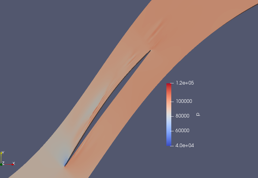

    @宝丁 这个看起来出现了震荡,我在测试,就是算起来太慢了,
    宝 1 条回复 最后回复

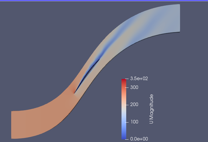

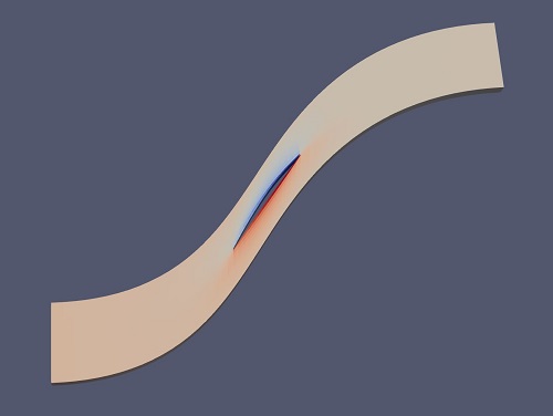

    速度角度和网格不成直线,对流项格式不好设置。不太清楚你这个结果应该是什么样,最后我这个稳定到这样了。因为我重新画了网格,你用你的网格试试下面的fvScheme,我感觉可能是格式的问题,因为看起来是震荡。
