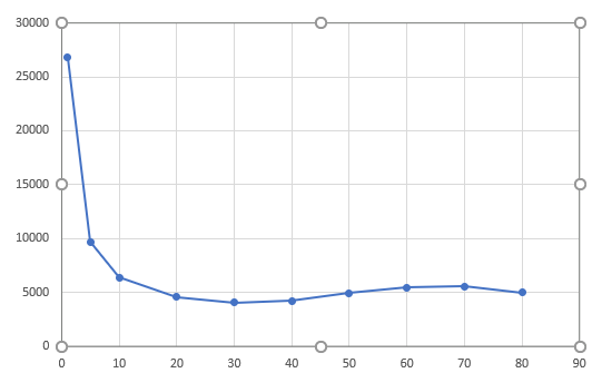

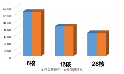

    楼上的说法我可以提供一点佐证。处理器是至强E5-2679v4,40核心80线程,32G内存。网格数记不清了,大概160到180万多面体-六面体混合网格。VOF,k-omega SST, Sliding Mesh。纵轴是时间,单位是秒,横轴是线程数,图是随手画的,领会精神就好:
    更高的主频,更多的核心
    楼上说的很对,验证了。CFD这面并行数量不能超过物理核心数。否则速度大大降低。
    同时,经过测试,超线程关闭与否对计算结果基本没影响。我这几个测试开启超线程与否计算时间区别在20s之内

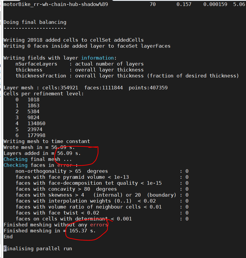

    今天终于想起把鸽了这么久的事情干了一下了,今天测试的是5118 2.3G. OpenFOAM 4.1
    因为是服务器,所以先运行了surfaceFeatureExtract,blockMesh, decomposePar 以后,再用slurm 分别提交snappyHexMesh 和simpleFoam,运行完snappyHexMesh 以后把Allrun里面的这两行也运行一下再提交patchSummary, potentialFoam 和simpleFoam。不过是log文件里面是分别计时的,所以应该没影响。
    ls -d processor* | xargs -I {} rm -rf ./{}/0
    ls -d processor* | xargs -I {} cp -r 0.orig ./{}/0
    snappyHexMesh
    6C: 99.52 s
    12C: 71.93 s
    24C: 59.36s
    simpleFoam
    6C: 237 s
    12C: 158 s
    24C simpleFoam 时间是86s, 基本符合预期
