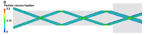

    5. 欧拉欧拉模型在某些情况下不适用,比如颗粒流中的颗粒轨迹交叉(如下图),其中两股颗粒在中心点交叉过去并穿越,欧拉欧拉模型并不能够预测这一类信息。
